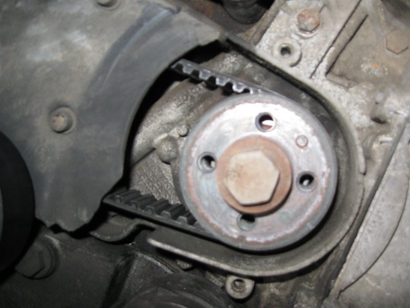

Dopo l'esperienza di Paolo159 e Filippo80, essendo la parte relativa alla cinghia servizi una parte relativa a rotture non troppo infrequenti, mi decido a pubblicare questa piccola guida "fai da te", che ci può far risparmiare bei soldini....
Un bel giorno, ero in giro con la mia 156, quando sento come un tonfo nel motore.....e mi trovo davanti a questo
Capisco subito che si tratta della puleggia, fortunatamente ero vicino casa, e sono rientrato immediatamente, con non pochi problemi visto che non funzionava più nè il servosterzo nè l'alternatore...decido quindi di schiaffare la 56 sul ponte...
Dopo aver smontato ruota dx e parasassi, questo era ciò che vedevano i miei occhi....
La puleggia si era completamente strappata a livello del parastrappi...mi armo quindi di chiavi e ricambi e inizio a smontare la puleggia vecchia...
una volta smontata ecco sotto la puleggia dentata della distribuzione
Prendo quindi la puleggia nuova e la monto su.....
Aiutandomi poi con una chiave a stella, che ho usato come leva, smollo il tendicinghia automatico, e passo la cinghia attraverso tutte le pulegge....alternatore, servosterzo e compressore A/C
ed ecco la foto a lavoro finito...
