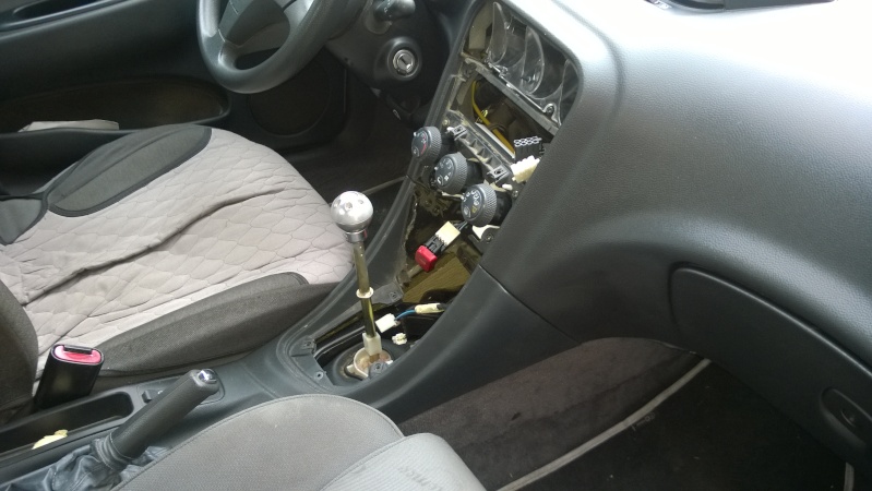

Messaggio Da Alb_82 il Mer Nov 05, 2014 3:47 pm
Il lavoro è stato fatto e il problema risolto, anche grazie ad una 156 donatrice che mi ha fatto risparmiare qualche euro. E qualche euro in manodopera l'ho risparmiate smontando qualche pezzo da me. Infatti devo ancora finire di rimontare, ma sto aspettando delle lampadine di ricambio per le luci cruscotto, quindi aspetto.
