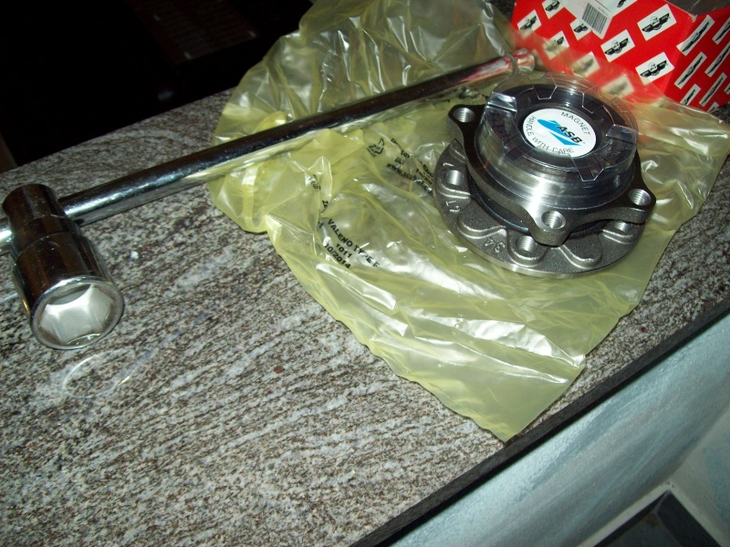

Messaggio Da bullone il Ven Giu 08, 2012 7:36 pm
aggiornamento...
in questi giorni.. passando vicino ad un muretto.. sterzando l'auto..
sentivo crrr crrr crrr... un grattare.. dopo il famoso stick...
fidandomi della mia diagnosi... cuscinetto ruota.. ho acquistato il cuscinetto nuovo.. che per mia enorme sfortuna .. viene venduto insieme al mozzo.... con grande sconto.. ho speso 150 euro..
domani la sostituzione..
allego qualche foto.. di quello nuovo..

Re: "Stick" in sterzata
Messaggio Da vins1478 il Ven Giu 08, 2012 7:51 pm
ottimo davide...pero io continuo a dubitare...non so se sia il cuscinetto...opterei piu per le testine che non hai cambiato.....
speriamo bene dai
Messaggio Da bullone il Ven Giu 08, 2012 8:10 pm
vins ma gratta.. se vado sterzato.. spero vivamente sia questo cuscinetto..
domani ti sapro dire meglio..
Messaggio Da bullone il Ven Giu 08, 2012 8:17 pm
fa stik....
ma in piu in questi giorni... sentivo anche grattare.... grrr.. grrrr.. stando in curva sterzato vicino ad un muretto...
domani recupero 2 bussole torx femmina.. e mi metto al lavoro... poi .. ti sapro dire.. se ho risolto..!!
il resto delle chiavi.. le ho gia.. come si vede in foto...
quella chiave... e rimasta da quando ho sostituito il semiasse (completo) alla mia ex 145...
