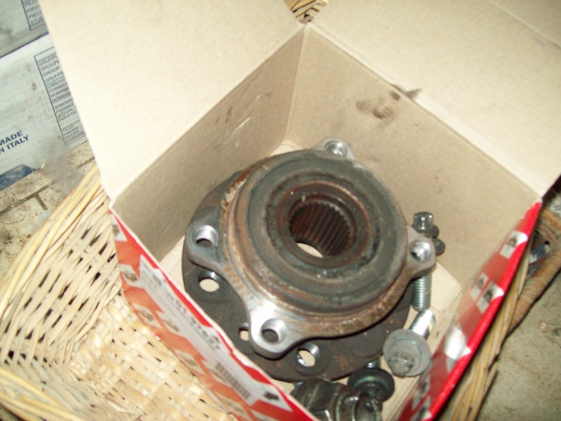

aggiornamento....
cuscinetto sostituito.... RUMORE SPARITO....
allego foto cuscinetto vecchio..

Ottimo Bullone!!! Problema risolto!!!
E ti becchi un bel REP + !!!

grazie mille...
oltre a non far piu rumore.. ha smesso di saltellare...
piccolo appunto.. mi sono accorto che quello che avevo era in alluminio.. mentre questo mozzo.. e in ghisa... vabbe.. non e tanto peso in piu...

ottimo vins..
dicevo che e in allumino la sede dove e inserito il cuscinetto.. la parte con i fori delle viti... ... o in ferro.. ora non ho una calamita.. guarda le foto .. nuovo vecchio...
quello nuovo e in ghisa....
pero lho ordinato con il libretto... e lo preso da ricambista generico... ma a quanto pare... guardando le scritte stampate sembrerebbe originale... con un risparmio di 50/70 euro...

ma anche il mio è in ghisa.....da cio che hai detto credevo che dalle versioni my08 lo avessero cambiato

quello vecchio e in alluminio.. guarda le foto.. arriugginito..
quello che mi hanno dato nuovo e in ghisa..

boh dalla foto non capisco bene...e sporco...
comunque se lo hai visto tu che e diverso vuol dire che dalla my08 lo hanno cambiato, e quindi ti hanno dato uno vecchio....vabbe prendi anche l'altro e cambialo ;-)

si e gia mia intenzione sostituire anche l'altro...
comunque.. se cambia di 0,5 / 1 kg... e tanto...
comuque se guardi uno e nero.. e l'altro grigio chiaro..

in alluminio sara pure piu leggero....ma sicuramente è molto meglio in ghisa....molto piu robusto

Messaggio Da bullone il Sab Giu 09, 2012 8:56 pm
certamente vins... infatti.. la mia e una delle poche e rare 159 con problemi hai cuscinetti ruota....
molto presto cambiero anche l'altro..

oggi ho completato l'opera..
sostituito anche l'altro cuscinetto..!! (almeno ora sono uguali)

e via altri 150 euri..!! hahha
tempo sostituzione.. 1 ora..
si concordo vins...
anzi.. prima di sostituire il sinistro.. saltellava ancora un po l'auto..
ora.. e' perfetta...
sono tentato.. anche di andare a rifare la convergenza.. ma non penso.. che sia cambiata..!!

su quelle più nuove sono in alluminio per il risparmio di peso,ti hanno dato quelle della vecchia seria ma che ti frega Wink
cambia poco
SportKnight
Messaggi : 207
Tornare in alto Andare in basso
Re: "Stick" in sterzata
Messaggio Da bullone il Mer Giu 13, 2012 8:59 pm
si.. me ne ero accorto... dal primo che ho cambiato.. e in conseguenza.. ho sostituito anche l'altro..
riguardo il fatto che siano in ghisa.. secondo me e meglio...
con temperature freno.. e tutto il resto.. sono piu resistenti.. cosi..
e soprattutto sulle pre restyling.. questo problema.. non e mai successo..
quindi penso siano migliori..

io penso che siano uguali considerando che la parte che si rompe è il cuscinetto che è cmq in acciaio...

ma l'alluminio.. che tiene il cuscinetto.. e piu molle.. e quindi.. tiene meno il cuscinetto....
nel senso che.. i cuscinetti... in generale.. sono dentro nelle spalle.. o non saprei come chiamarle... e sono dentro con presse.. quindi.. con tolleranze.. di 0.5 millesimi..
questa pressione.. tiene il cuscinetto... e secondo me con il calore.. l'alluminio.. tende a dilatarsi di piu della ghisa.. e di conseguenza rendere piu fragile il cuscinetto..

Messaggio Da SportKnight il Gio Giu 14, 2012 11:39 am
l'alluminio se è per questo disperde meglio il calore,la ghisa lo mantiene di più,quindi il cuscinetto con la ghisa rimane più caldo
cmq sei il primo caso di cuscinetto sostituito che sento,quindi credo che il problema sia marginale Wink

non dico che il calore.. ma di rigidita del pezzo...

si si,ho capito ma fino ad ora di cuscinetti sostituiti ne ho sentiti ben pochi quindi credo che sia nato difettato più che un difetto derivato dal tipo di materiale

ne sei sicuro...
ce ne sono eccome di restyling... con rumorini all avantreno...
cerca bene su internet.... se ti serve... ti do il link in pm...
