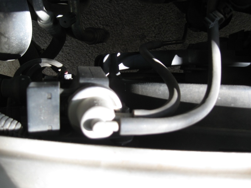

Potrebbe essere l'attuatore del turbo, in questa piccola guida, esporrò come controllare il suo corretto funzionamento....
1) Procurarsi un giunto a T sono ottime quelle da irrigazione per il tubo "spaghetto"
2) Individuare la valvola che comanda l'attuatore e staccare i tubini
3) collegare i tubini alla T e connettere uno spezzone di circa 10 cm di tubino (che acquisterete insieme alla T) sulla terza uscita della T
4) individuate visivamente l'attuatore del turbo, per verificarne il funzionamento, su 156 è facile, su 159 và smontata la paratia para-calore
a questo punto mettiamo in moto, e alternativamente tappiamo col pollice la porzione di tubino di 10cm che precedentemente avevamo collegato al bocchettone libero della T, se l'attuatore funziona deve fare questo movimento:
Se non si muovesse bene, si può provare a lubrificare con del WD40 l'alberino, dove c'è la molla, se proprio non dovesse muoversi, allora si deve sostituire l'attuatore....
