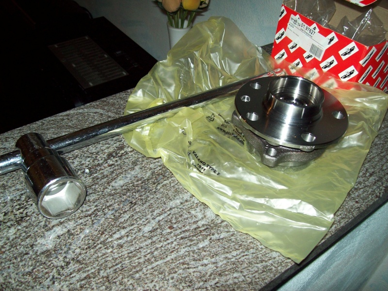

Bullone ho fatto delle ricerche e con quel numero ricambio è il cuscinetto in alluminio e non in ghisa. Forse sto sbagliando io...il codice ricambio originale alfa del cuscinetto in ghisa è 50702090 mentre quello in alluminio è 50707555. Dall'eper, mettendo il mio telaio, monto questi ultimi. Senza contare che quelli in ghisa sono praticamente introvabili Sad in alfa dovrebbero venderli ma a caro prezzo come scritto dall'amico busso.

Messaggio Da bullone il Lun Lug 16, 2012 5:57 pm
ciao ...
questi sono quelli che c'erano nella scatola...
guarda tu stesso dalla foto.. e ghisa..
c''e anche il codice.. sulla foto..
Messaggi : 6429

Bene pezzo preso. Ho ordinato un SKF VKBA 6582 costo 112 euro.
