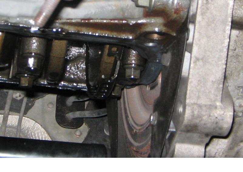

Ruota fonica...Manuè dimmi il costo per cambiarla? Se è tanto la vendo!

se è la ruota fonica....so cazzi amari, và tirato giù tutto il motore!
sta attaccata prima del volano all'interno del basamento....quindi ti lascio immaginare che devi togliere l'albero motore!!
